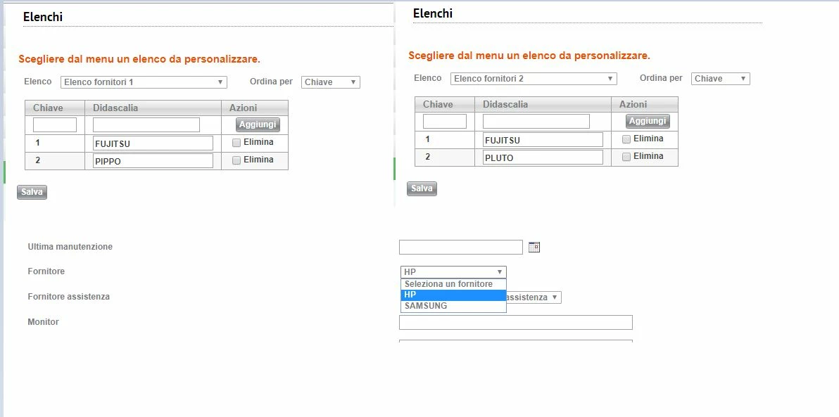

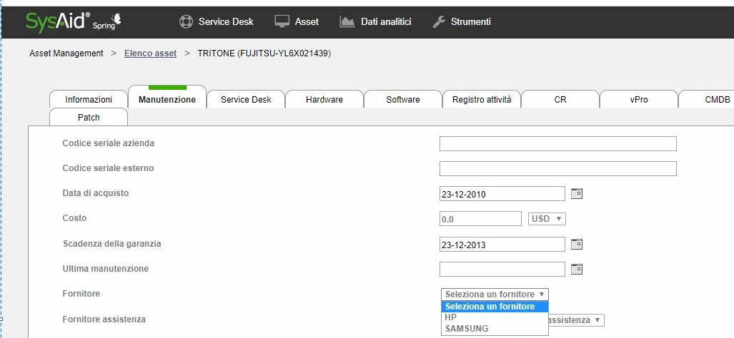

Buongiorno , avrei bisogno di sapere come modificare l'elenco di fornitore e fornitore assistenza nella scheda manutenzione. e se è possibile e se si come si può modificare la label "ultima manutenzione" sempre nella scheda manutenzione dell'asset grazie mille carlos

I valori del campo elenco Fornitore possono essere aggiunti e modificati in Settings > Customize > Lists Le etichette dei campi possono essere aggiornate, modificando il file di traduzione (Settings > Customize > Translation)

I valori del campo elenco Fornitore possono essere aggiunti e modificati in Settings > Customize > Lists HO PROVATO A MODIFICARLI MA SENZA SUCCESSO . ALLEGO IMMAGINE

Probabilmente c'è il file di traduzione che visualizza l'etichetta non aggiornata. Puoi scaricare il file di traduzione per la lingua impostata e modificare l'etichetta lì; altrimenti puoi cancellare dai valori elenco quelli e aggiungere un nuovo valore che avrà una chiave DB diversa da 1 o 2.

Una volta modificata o aggiunta la voce per il campo prescelto Elenco Fornitori - come hai già fatto, scaricare il file di traduzione, ricercare il valore del campo elenco che intendi sostituire (ad esempio sostituire HP con Fujitsu ), modificare il valore nel file di traduzione; salvare e ricaricare il file di traduzione. Ovviamente se Fujitsu corrisponde alla chiave 1, modificherai sul file di traduzione il relativo valore per la stringa corrispondente alla chiave 1 (probabilmente sarà simile a questo $CustValues$supplierList1.1)
